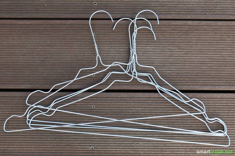

    Ist das hier nicht etwa 3.5mm? :think::giggle:
    Mydgard und spritty1300 gefällt das.
  11. spritty1300
    Ja, das koennte hinkommen. Der Draht sollte in die 3.5mm Buchse reinpassen :DD
    Hab daraus frueher sogar wirklich schon Antennen draus gebastelt.
    Als Auspuffdraht eignen sich diese Kleiderbuegel auch herforragend.
    Bei nem Kumpel hatte so ein Kleiderbuegel den Endtopf von nem Audi 80 ueber Jahre sicher befestigt. Der Auspuff war irgendwann weggerostet aber der Auspuffdraht sah noch aus wie neu :DD
