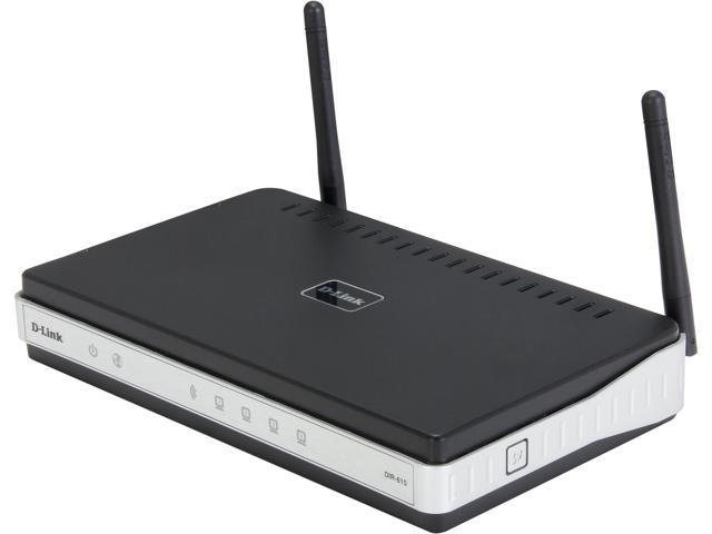

    Ich hatte noch einen (sehr) alten WLAN-Router rumliegen: D-Link DIR-615
    Berühmt-berüchtigt, besonders bei Kabel-Kunden, weil vor allem einfach schnarchnasig (und jetzt auch noch sau-alt)! Kenne niemanden, der nach einem Ausflug in dessen Menü nicht gegääähnt und dann mit was anderem geliebäugelt hat.
    Bevor ich also meinen jetzigen Router mit DD-WRT (kaputt) flashe, sollte der DIR-615 mein williges Opfer sein...
    Gedacht, getan. Und siehe da, der kann jetzt ja alles und sogar schneller als das originale System!:hearteyecat:

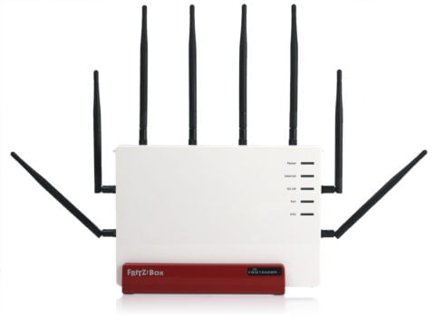

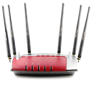

  8. Aiden
    2.577
    Ist zwar etwas älter der Post, hab aber mal hochgescrollt, auf den Link geklickt und muss sagen, dass ich jetzt vieles im Internet gesehen habe, was mich komplett verstört hat, aber DAS ist schon fast die Krone:
    [​IMG] [​IMG]
    WER ZUR HÖLLE HAT SICH DAS AUSGEDACHT!!!!!!
    Das geht doch nicht. :DD:DD:DD:DD:DD:DD
    Da kann ich ja meine komplette Wohnsiedlung mit WLAN abdecken.
    Nebenbei kann ich dann noch im größeren Radius die anderen Störfrequenzen einfangen. xD
    Da 2,4 GHz wie bei der Mikrowelle kann man damit sicher auch Suppe aufwärmen :D
    ecki007, maanteel und Aiden gefällt das.

    Ja, die tausend Antennen auf den Routern halte ich auch fuer uebertrieben. :D
    Hab mich damit alledings auch nicht weiter beschaeftigt. Macht aber in meinen Augen als alter Amateurfunker nur dann Sinn, wenn jede Antenne fuer einen anderen Frequenzbereich genau von der Laenge abgestimmt ist und auch eine eigene Endstufe hat, also auch wirklich ein eigenes Signal sendet.
